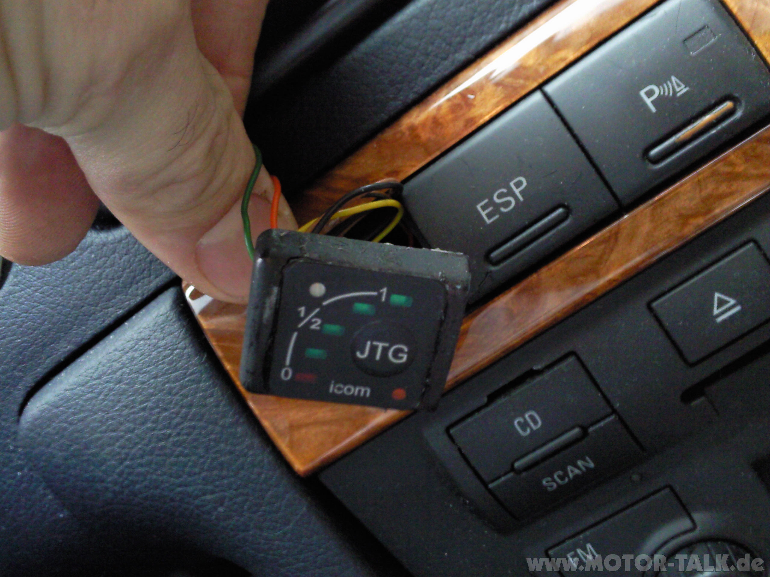

Iedarbinu auto tur ir maziņš indikators Ievietotais attēls kad iedegās zaļie indikatori, atkarībā cik bākas gāzē, tad tur oranža lampiņa labajā apakšējā stūrī mirgo, kad viņa pārstāj mirgot un deg tad auto iet uz gāzes, speciāli uzņēmu laiku. Nu tad kā ārzemēs braukā uz LNG?

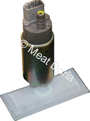

Bļin sajaucu nevis lng, bet cng :yahoo: vainīgs :blin: Jā parasts benzīna sūknis Ievietotais attēls pats biju izbrībījies :nez:

Kā ar sūkni? Benzīna? Ar elektroniku, kas maina tam apgriezienus?

Iedarbinu auto tur ir maziņš indikators.... kad iedegās zaļie indikatori, atkarībā cik bākas gāzē, tad tur oranža lampiņa labajā apakšējā stūrī mirgo, kad viņa pārstāj mirgot un deg tad auto iet uz gāzes, speciāli uzņēmu laiku.
Karsts arī vispirms darbinās ar benzīnu?
Auksts, domāju riktīgi auksts pie -10, brauc pilnīgi normāli uz LPG? Nejūt, ka "kaut kas nav tā"?

nu protams :drinks: Nu cik sapratu tur ir parasts spiediena regulātors, nezinu vai apgriezienus maina. cik lasīju tad uz tā spiediena regulātora viss turas un uz tiem entajiem vārstiem.

Jā viss normāli pie -10, nekādas izmaiņas nejūt, jā karsts arī vispirms iedarbinās ar benzīnu un tad uz gāzi, laiks nemainās ka karstam ka aukstam. Kad bija sūknis beigts tad 5min slēdzās iekšā, bet apgiezienus nevarēja uzņemt.

A kas tur dārgs, ja izmantojas prasts benzīnsūknis?? spiediena devējs? Tas nav dārgs. Elektonika, kas kontrolē sūkņa apriezienus? arī nekāds kosmoss. Mēs to uz saviem galdiem varam uzcept! Es varu atrast - kaut kur viens savam mocim bija uztaisījis sistēmu bez cirkulācijas: sūknis - maģistrāle. Spiediens tika vadīts ar sūkņa rpm...
Tātad viss atduras pret sprauslām. Cik tādas maksā?
